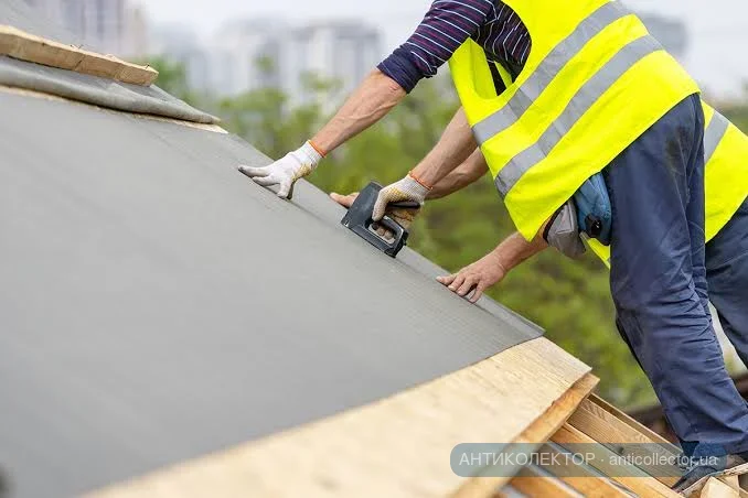

  • Смонтировать гидро-ветрозащитную мембрану снаружи: как утеплить крышу
Утеплитель работает только тогда, когда он сухой. Гидроизоляция защищает теплоизоляцию от протечек кровли, подкровельного конденсата и продувания ветром, но при этом должна выпускать остаточный пар из самого утеплителя наружу. Использовать следует супердиффузионную мембрану, а не обычную плотную пленку.
