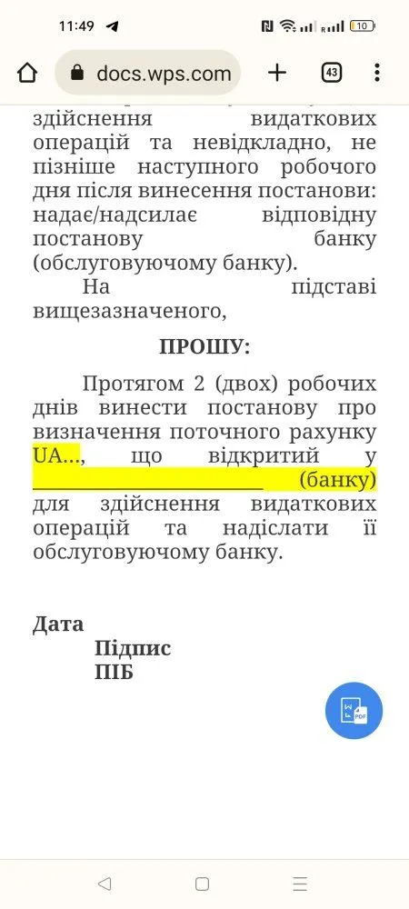

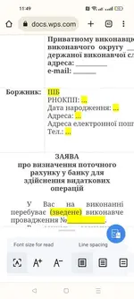

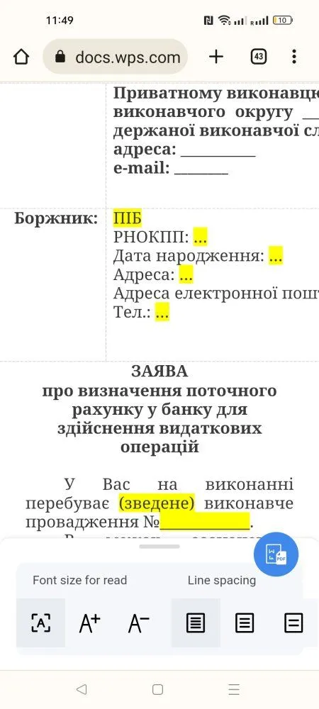

Доброго дня, накладено арешт на кошти на картковому рахунку. Є довідка, що на карку приходить лише заробітна плата ( надав ФОП) але виконавець каже що порібна довідка з банку що рахунок для зп. в банку відкрита звичайна картка моно. Які варіанти зняти арешт?
Є варіант отримувати на карту 13400 на місяць. Треба написати заяву виконавцю.
Зняти арешт можна лише закривши виконавче провадження.
Щоб зняти арешт, треба скасувати документ який був підставою для його відкриття.
Є можливість користуватися грошима маючи арешт, для цього треба подати наступну заяву. Звертайтесь до мене особисто, розберусь більш детально чим можу вам допомогти.

про норму ст. 59 знаю, але відсутні справка з банку що """що рахунок боржника має спеціальний режим використання та/або звернення стягнення на такі кошти заборонено законом"
про норму ст. 59 знаю, але відсутні справка з банку що """що рахунок боржника має спеціальний режим використання та/або звернення стягнення на такі кошти заборонено законом" виконавець відмовляє зняти арешт
Зараз не треба таку довідку, просто вказуєте рахунок, це на період воєнного стану

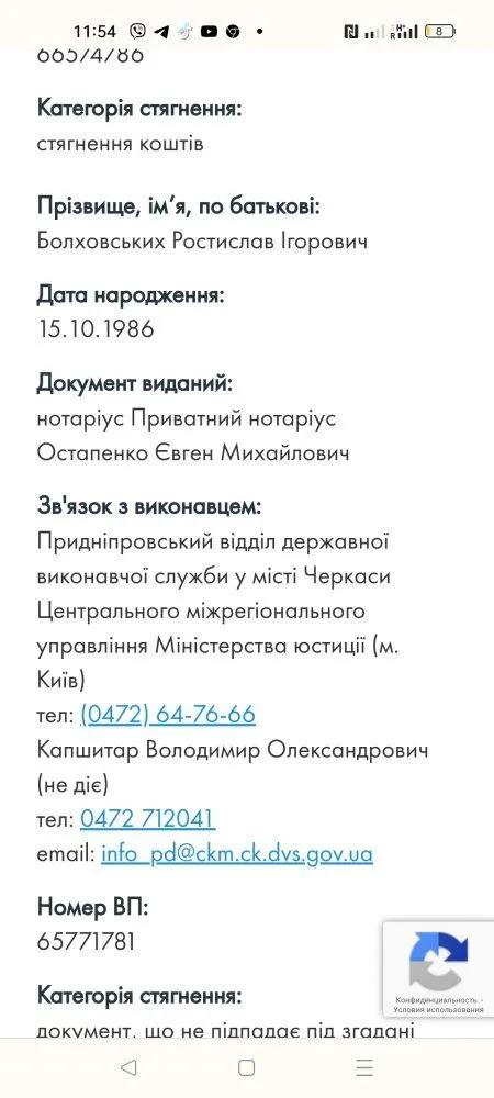

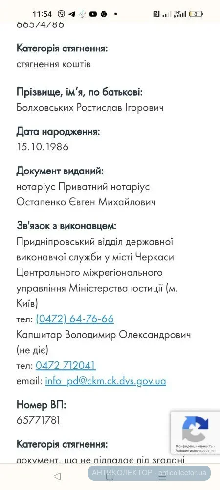

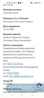

номер вп 65771781.Приват банк арештував рахунок але виконавче провадження завершено ( повернуто стягувачу) що мені робити для розблокування рахунку? І ще ньюанс такий що ця державна виконавча не діє розформована якось так
Бачу що провадження відкривалось на підставі виконавчого напису нотаріуса, тому треба скасувати виконавчий напис, після чого в ДВС відправити рішення суду, якщо останній орган не діє, то визначатися через головне управління міністерства юстиції хто відповідальний зараз за виконавче провадження.
