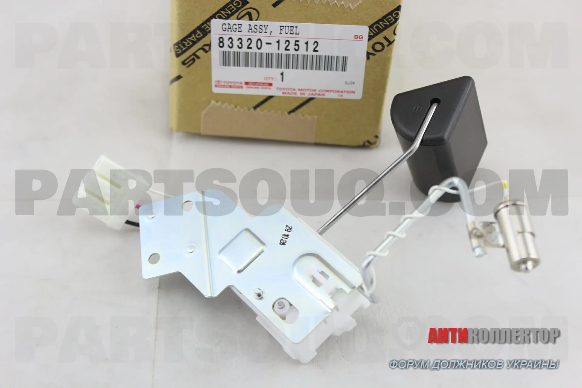

Ищу датчик уровня топлива. На Toyota Corolla 1993 год выпуска. Мужики, кто в крупных городах, можете пробить наличие и ценник? Новая нужна, не б/у

Новый на том же EXISTе стоит я ипаю... Разве что хватайте оригинальный номер и ройтесь на автопро и прочих.

Если вкратце, то накрылся датчик низкого уровня топлива. Там стоит терморезистор, я их туда впаял один, вроде по ттх тот, но лампа загорается уже на 20 литрах бензина. Только по этой причине хочу поменять на новый.

Все проверил, именно датчик низкого уровня топлива вышел из строя, а точнее он просто испарился от времени) сам он из себя представляет терморезистор с отрицательным ТКС, то бишь, пока терморезистор охлаждается бензином, сопротивление его увеличивается и лампочка не горит, по мере ухода топлива, когда терморезистор начинает выступать над уровнем топлива и нагревается - сопротивление падает и лампочка начинает светиться. По мануалу у меня 1кОм резистор (нашел без проблем) и лампочка 3 w (которую хрен в городе нашел) может по этому пока что криво работает.
