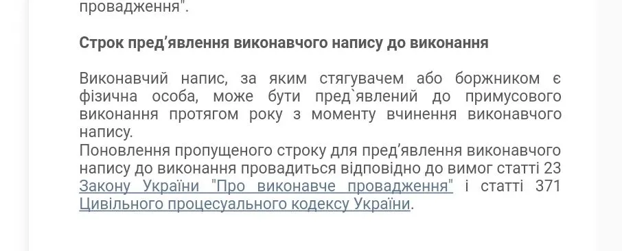

Я не юрист.Але раніше мені діючий і не молодий юрист пояснив,що не може бути більше 20%.Наш бухгалтер,яка пішла на пенсію,говорила те ж саме.
и вы туда же))) ну блин, ну откройте же действующую, по состоянию на сегодня, норму закона)) и проверьте, соответствут ли она той картинке, что постите(( ну разве это так тяжело?((
Чому Ви тоді створили цю тему?! Як так розумію, що для того, щоб Вам підказали актуальні правові підстави для дій бухгалтера...
Киньте ,будь ласка посилання.Я прочитаю.Але в виконавчому з банку,тому що маю,те саме написано
кидал уже)) в той теме))))
Стаття 91. Строк пред’явлення виконавчого напису
Виконавчий напис може бути пред’явлено до примусового виконання протягом трьох років з моменту його вчинення.
{Частина перша статті 91 в редакції Закону № 2677-VI від 04.11.2010; із змінами, внесеними згідно із Законом № 775-IX від 14.07.2020}
Поновлення пропущеного строку для пред’явлення виконавчого напису здійснюється відповідно до Закону України "Про виконавче провадження".
