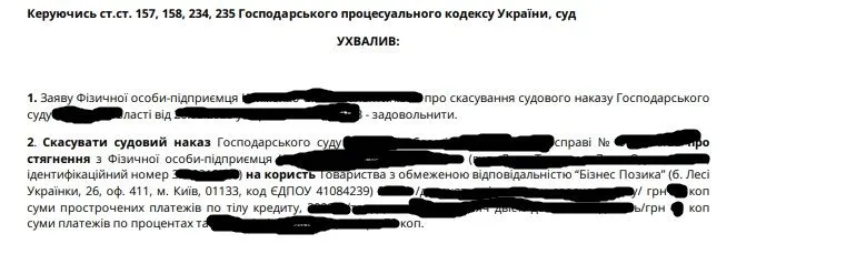

Admin, пом'ятаєшь, не так давно говорили з тобою чим же замінять ВНН?)))))
ну..і результат розгляду заяви про скасування судового наказу, як приклад того, що це все також скасовується)))
а ось і скасування на 200+тісячь прийшло)))

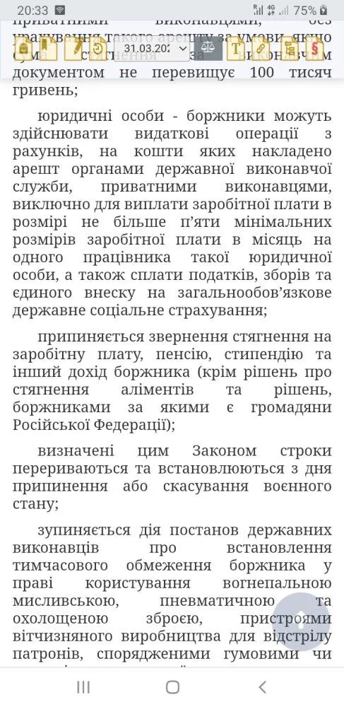

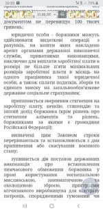

зараз все залежить від суми.
до 100 000, ви повинні мати можливість користуватись своїми коштами. знову ж таки, якщо це не фоповський рахунок
Чи можуть заблокувати рахунки юридичної особи ?

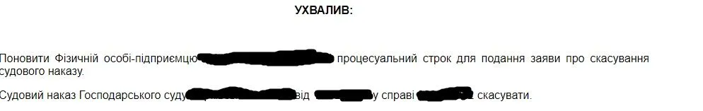

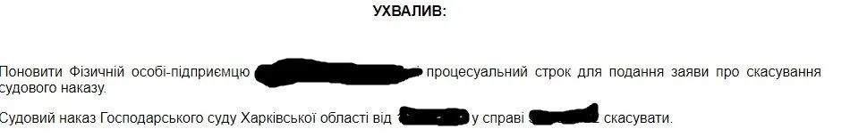

чергова порція скасованих наказів)))
у другому випадку, виникла цікава ситуація.
Черговий суд, як виявилось, не розуміє процесуального законодавства(((
суть ситуації, в наступному: судовий наказ було винесено за декілька місяців до направлення заяви про його скасування, але, позичальником оскаружваний судовий наказ не отримувався.
Ось, ми подали заяву про скасування судового наказу...і отримали повернення заяви, без розгялду, на підставі того, що судовий наказ направлявся позичальнику, але не був ним отриманий та повернутий суду у зв'язку із закінченням терміну зберігання на пошті, а тому, суд вважає, що позичальнику було відомо винесення судового наказу.
Але, суд чомусь забув, що чинним процессуальним законодавством передбачено, що строк на оскарження починається з моменту ВРУЧЕННЯ боржнику наказу
Боржник має право протягом п’ятнадцяти днів з дня вручення копії судового наказу та доданих до неї документів подати заяву про його скасування до суду, який його видав
Порадившись із клиєнткою, ми вирішили подати повторну заяву, вже із направленням клопотання про поновлення строку, а не оскаржувати ухвалу про повернення, оскільки ВП за суд наказом вже було відкрито і питання його закриття треба було вирішувати якнайшвидше.

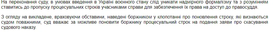

Результат повторної заяви ви бачите)))
Щодо поновлення строку. мені вдалося переконати суд, що запровадження воєнного стану, саме для моєї клієнтки, стало поважною підставою для поновлення строку)))
    12.9 Кб · Перегляди: 135
