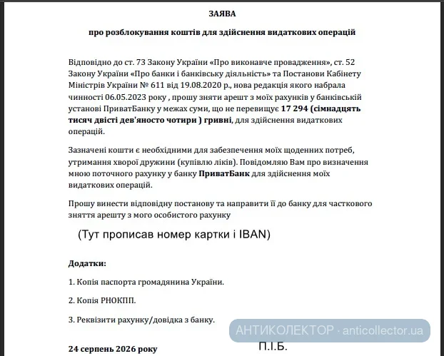

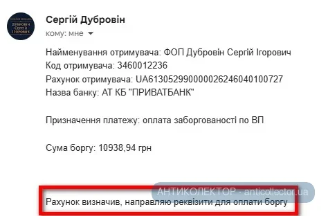

Вітаю!
Я відправив виконавцю заяву про розблокування коштів для здійснення видаткових операційтакого (скрін 1).
Відповідь від нього ось така (скрін 2).
Я не зрозумів з його відповіді "Рахунок визначив, направляю реквізити для оплати боргу", чи буде разблокована картка, чи ні.
Що можете сказати з цього приводу. Чи варто надсилати ще раз заяву? Які є ще варіанти розблокувати карту?

Якщо виконавиць визначив рахунок для видаткових операцій, а він пише, що визначив, то у вас в дії має з'явитися відповідна постанова яку виконавець відправляє в банк на виконання.
