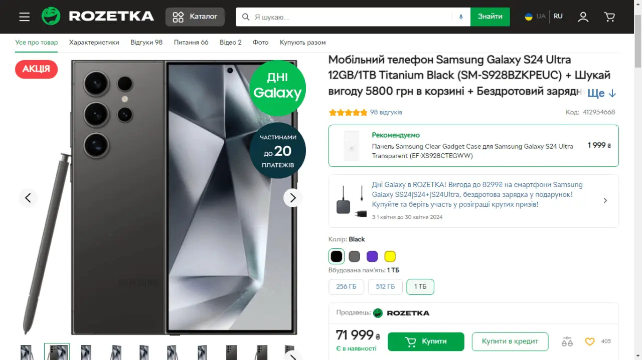

Та я кофем обплевал пассажира, как увидел цену...

Я себе на деньчик телефон хочу взять... ну короче у меня старичёк и не все проги становятся ибо андрюша новый не становится давно... корче : имел сяомку, ща с самсом... не хочу откат на сяомку... смотрю на самсы :facepalm::facepalm::facepalm:
Я думал что майфун заганяется... ан нет, эти долбни обскакали по полной майвуна в полтора раза :oops::oops::oops:
З-за кордону можна троха(на відсотків 30-40) дешевше привезти. Штука то файна.

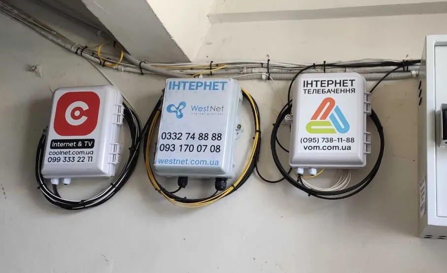

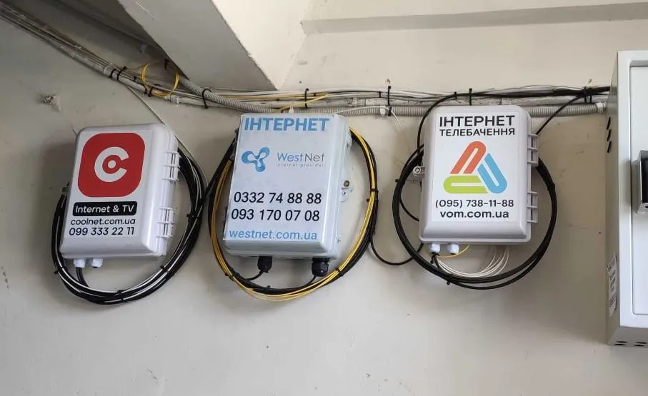

От так, виглядають 3 місцевих пон-провайдера і справа коробка, в якій fttb-свіч від Київстара(1 фото).
А звичайні свічі ще й люблять горіти при усіляких перепадах напруги і замиканнях, оптичні термінали в цьому плані значно захищені.

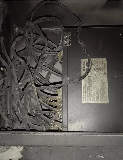

Буває і таке(все погоріло і поплавилося від короткого замикання) на 2-му фото:
Схоже, що на другому фото результат підпалу, а не КЗ
