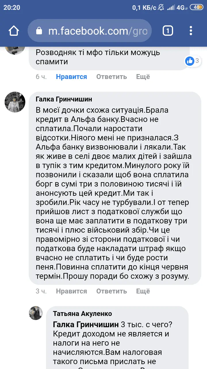

Доброго вечора, шановні форумчани. Сьогодні на просторах Фейсбуку натрапила на таку інфо - що якщо не повертати займи, то податкова це врахує, як дохід. Чи це правда? Подробиці на скрінах.

это если Вам списали кредит только)
основной суммы долга (кредита) плательщика налога (кроме суммы прощенного (аннулированного) основного долга плательщика налога по ипотечному кредиту в иностранной валюте, обеспеченному ипотекой жилой недвижимости), прощенного (аннулированного) кредитором по его самостоятельному решению, не связанному с процедурой банкротства, до истечения срока исковой давности, в случае если его сумма превышает 25 процентов одной минимальной заработной платы

Ерунда! Никому, ничего не вернул. Более того, я - ФОП. Никаких претензий у налоговой нет. И быть не может.

Это не так работает. Налоговое обязательство возникает если кредитор прощает тело кредита либо его часть
Налоговое обязательство возникает за период. Как правило - квартал. Есть сомнения, что у нас, хоть одно МФО прислала документ о прощении долга!
У МФО такого не встречал. У банков есть такая практика
Я и у банков не встречал. Банки обычно продают факторинговым компаниям. А там никто не даст такого документа.
