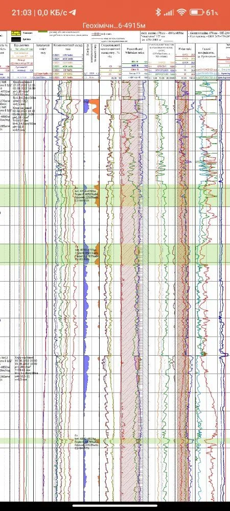

Доброго вечора. Може хтось знає програми для виведення графіків на основі таблиць ексель?
Таблиці доволі немалі і сам ексель в якості візуалізації даних не підходить. Треба щось краще і приємніше для ока.
Маю 20-30 параметрів (колонок) і 5000 значень (рядків). Все треба вмістити в один файл, який не буде зливатись в кашу... Формат на виході - пдф. Розмір сторінки 42×580 см. (Помилки немає - майже 6 метрів)
Це вид із старої проги, але вона потребує 18 годин роботи, максимальна якість друку 150×150 і вона 2000-го року. Працює тільки в режимі сумісності і від імені адміністратора... Давно пора замінити, але не знаю на що саме.
