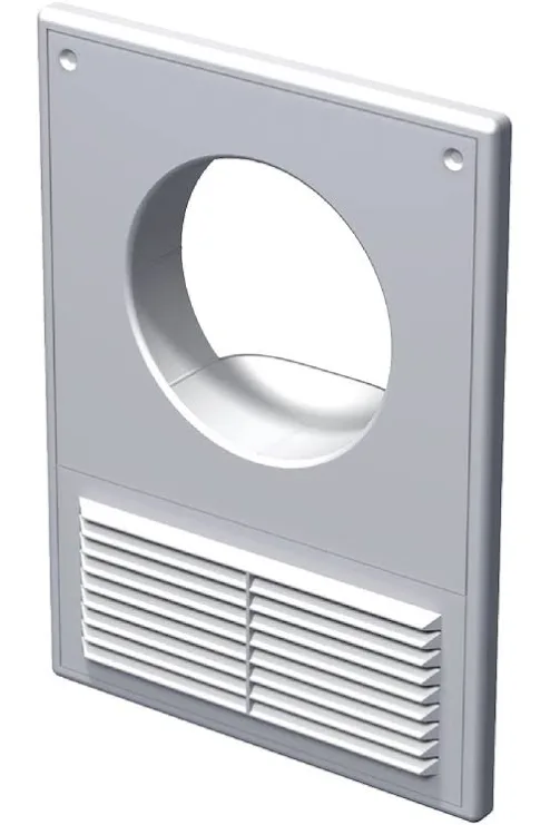

Мужики!! Нужен совет. Можно ли вывести вытяжку над газовой плитой в вентканал хрущевки?
Понятное дело, что через раздельную решетку, типа, такой:
А то полистал интернеты и как-то не оптимистично. Пишут, что и проблемы могут быть, и штрафы.
4й этаж пятиэтажки.
Я думаю, що напряму підключати витяжку над газовою плитою до вентканалу в хрущовці ризиковано. Може зламати тягу, створити зворотний потік і викликати питання від газовиків. Краще рециркуляція з фільтром.
