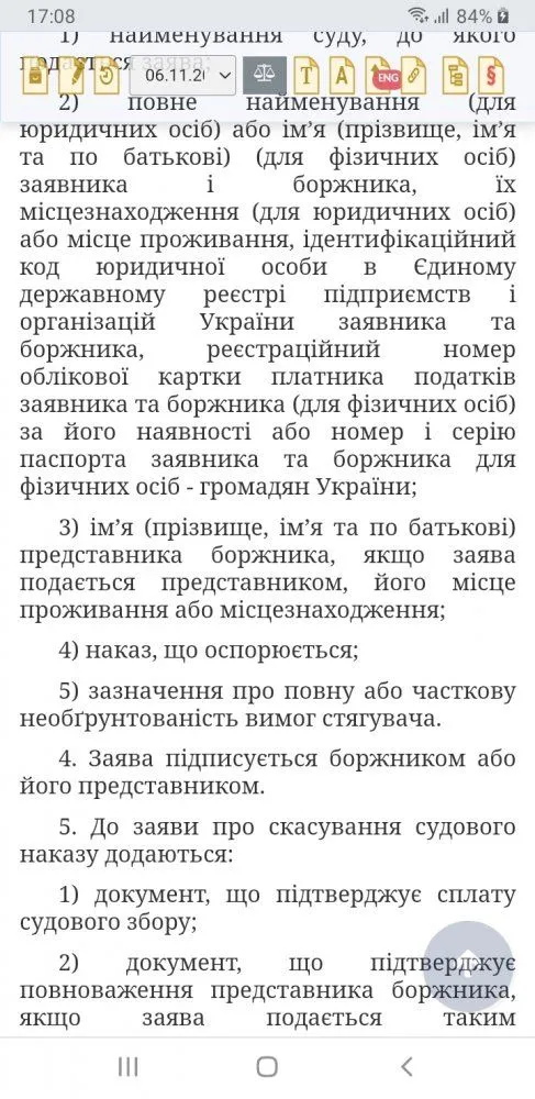

Посмотрите ст. 170 цпку. Там указано, что надо писать в заявлении.
    89.2 Кб · Перегляди: 60
