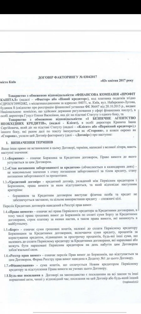

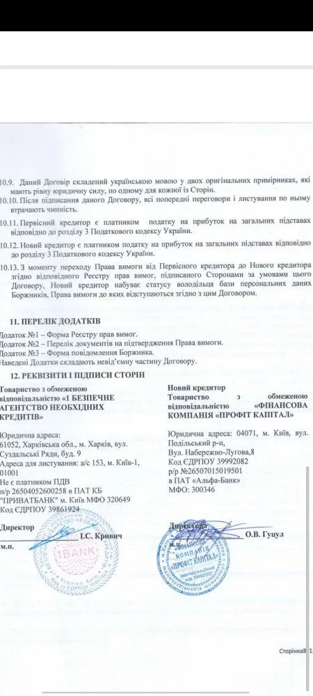

Нарешті.Здійснилось.Прислали договір факторингу.Ось тільки викликає великий сумнів.Прислали на вайбер лише через кілька років .Погляньте будь ласка .Перепрошую:дупцю витирати ним можна ?(я фігурально)
Договір факторингу від КА Фактор
    53.1 Кб · Перегляди: 60
І де тут конкретно Ваш кредитний договір?
І що з позовною давністю?
Та пройшло вже більше 3 років.Конкретно дату не знаю,мій колишній чоловік набирав на мене кредити.Замінила номер телефона,знову вийшла заміж-знайшли.Попросила договір .Ось це все що мені прислали
Ще прислали повідомлення щоб оплатила борг.І це лише зараз.Разом з "данним" договором
Alina 1995@, скажу так. Це не є достатніми доказами відступлення прав вимоги.
Телефонують регулярно.Що казати в разі якщо запитають що не так з договором,адже він є?апелюють статею 1349 про обдзвін близьких і дзвінки вкрай напрягають.

і як бачимо, у договорі факторингу Профіт Капітал. а не Фактор.
А меня так перебрасывают от служб(( до этого дельта М , раньше єапб! Только смс и никаких документов
Та вони дістали .За моєю вимогою мали вислати договір через 7 днів а вислали фіг знає за скільки часу.Я не юрист,але такий договір факторингу надрукувати може будь-хто .Звичайний шаблон.
Вони заявляють що це є одна і так сама організація)
вони можуть що завгодно заявляти : ) єдрпоу ж різні. тому..
Спочатку набрали з профіта,потім з фактора з тією ж сумою боргу.Я запитала що за фігня,відповідь:"ми і є профіт капітал"
І ще...я ж мала питання щодо договору,вони назватися ким завгодно можуть,проблема в іншому.Сьогодні фактор дзвоне-завтра профіт ,я не можу зрозуміти що за договір факторингу ,який виглядає як туалетний папір.
ну фактор звонять по дорученню від профіта. але якщо дійсно була переуступка. то саме профіту а не фактору, оскільки саме профіт діє за ліцензією факторингу.
не плутайте також "ка фактор" назву компанії та "фактор" як покупця права вимоги, де є "клієнт" - мфо (той, хто продає) - і "фактор", той хто купує
